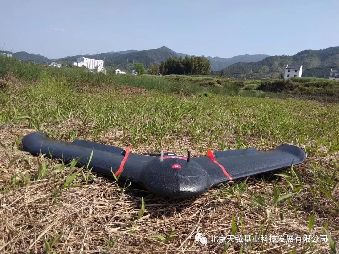

机型选择:由于测区高差起伏较大,且正值多雨季节,项目工期紧,另外为保证多光谱照片具有较高光谱分辨率,于是选用了具有仿地飞行功能且安全便携,适合单兵作业的eBee SQ固定翼无人机进行作业(如图2所示),单架次续航可达55分钟,其搭载的Sequoia五通道相机(含RGB、近红外、红边、红、绿),配合相机检校板及Pix4D专业航测处理软件,如图3所示,可准确快速获得NDVI指数及其他相关遥感信息。
图2 eBee SQ无人机

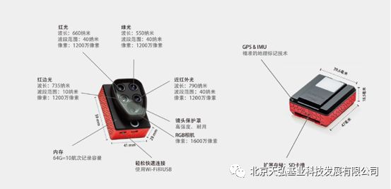

图3 sequoia多光谱五通道相机

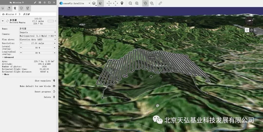

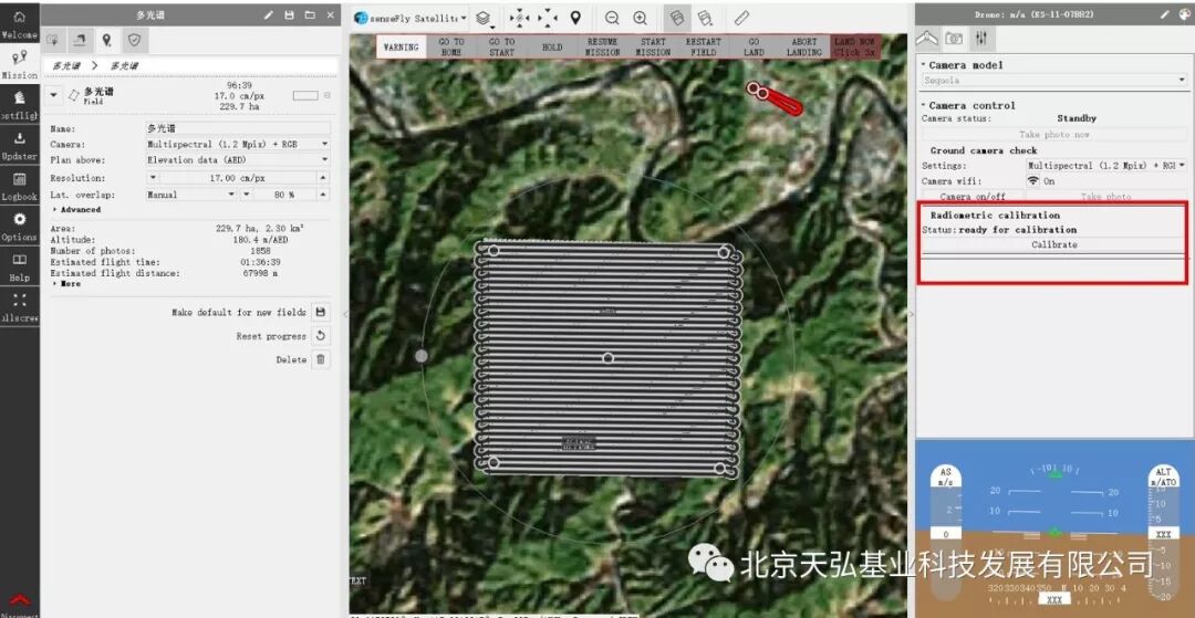

飞行参数:考虑地形复杂等综合因素,将航向和旁向重叠度均设为80%,相对航高设为180m,预计飞行时间103分钟,如图4所示,实际飞行时间110分钟,三个架次轻松完成了作业任务(具备断点续飞功能)!
图4 设置航飞任务及飞行参数

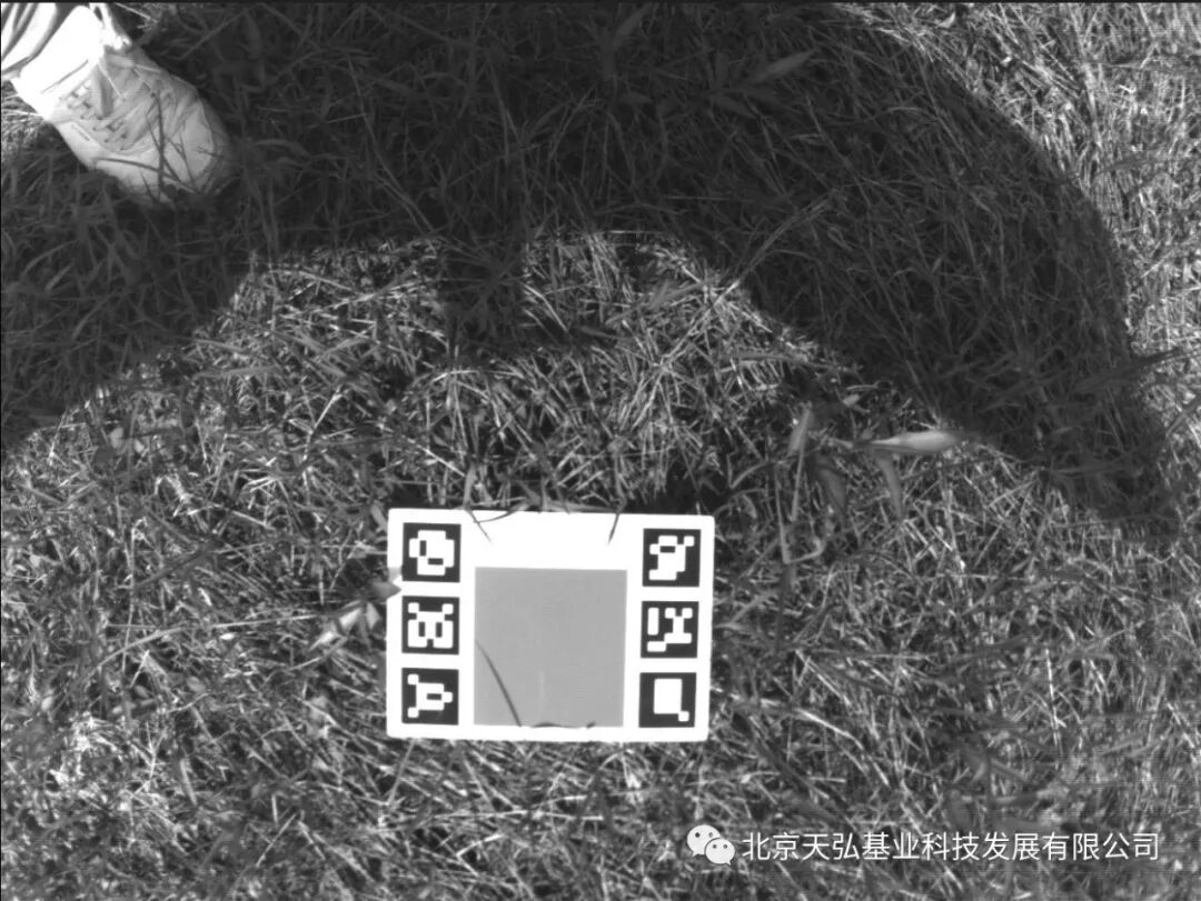

为了得到绝对准确的值,我们使用配套的相机检校板进行辐射目标校准(如图5所示),飞行前利用eMotion里自带的检校拍摄程序可快速获取检校图片,如图6所示,注意在拍摄时相机距离校准板的具体应在50cm-100cm之间,确保传感器尽量水平,同时飞机上部的阳光传感器和检校板不能有阴影,按下eMotion中的calibrate按键,检校完成。

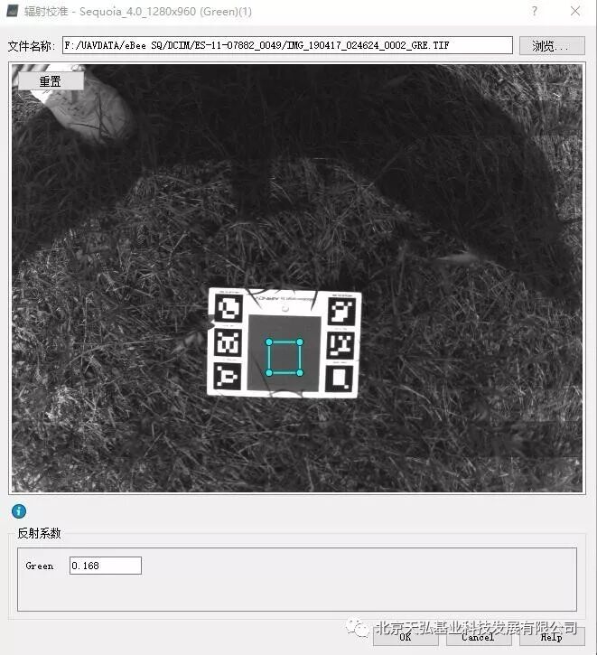

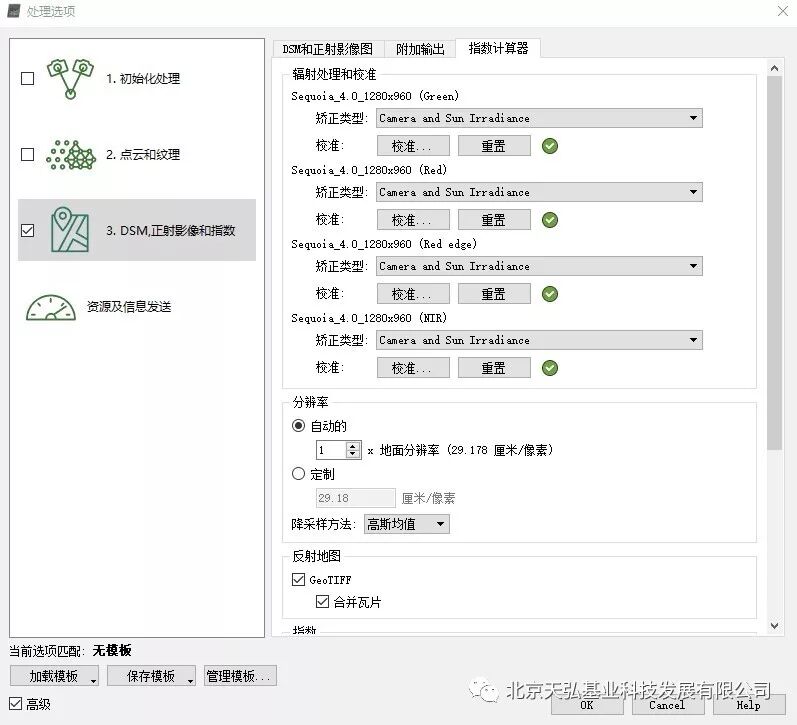

采集的多光谱数据利用Pix4dmapper软件进行后处理分析,处理前需分别对四个波段影像(Green、Red、Red edge、NIR)进行辐射校正(如图8所示),加载无人机起飞前地面采集含有校准板的影像,对应依次输入校准板各波段反射率值(如图9所示)。
图8 校准各波段数据
图9 输入各波段反射系数(以Green为例

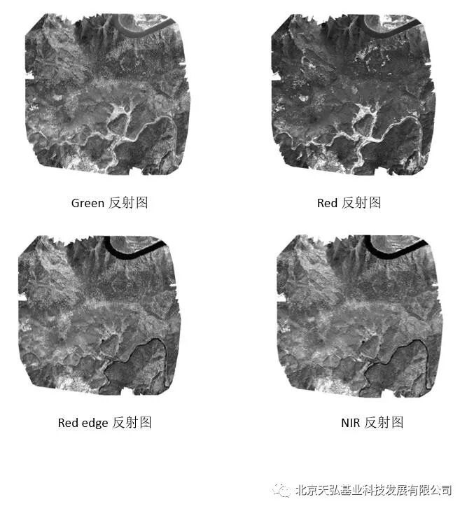

利用Pix4D软件对各波段处理生成反射图如下:
图10 各波段反射图
NDVI,即归一化差分植被指数,利用Red与NIR波段反射率可获得NDVI指数,进而将其分类可获得彩色NDVI指数图(如图11所示),指数图结合来自反射图的信息,可突出显示直接或间接影响植被健康差异的问题。
