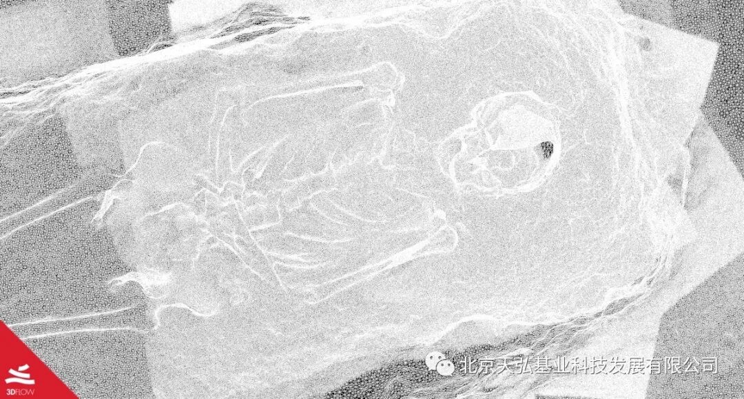

由于考古遗址是与GIS系统相结合的,所以每一个发现(墓碑、地层、文物、墓葬)都是在一个统一的坐标系统中(UTM 17N投影),利用WGS84坐标系下的标记和全站仪进行地理定位。本次测量采用的是尼康D3000单反相机拍摄了52张照片。在三维软件3DF Zephyr Aerial版中对其进行三维建模及配准。
USK2110独立发掘时
点云
许多发现往往难以解释,要么是由于土壤对其造成的破坏,要么是由于他们本身的性质(例如,一旦软组织被分解,单个元素就失去了其分布或集中在特定区域的解剖位置)。由于这个原因,更多的照片是在特定的解剖区域(头盖骨、胸骨、骨盆)拍摄的,而基本的照片集被认为足以用于更容易是被的区域(如下肢)。
点云及网格显示,拍摄的越多点云越密集
