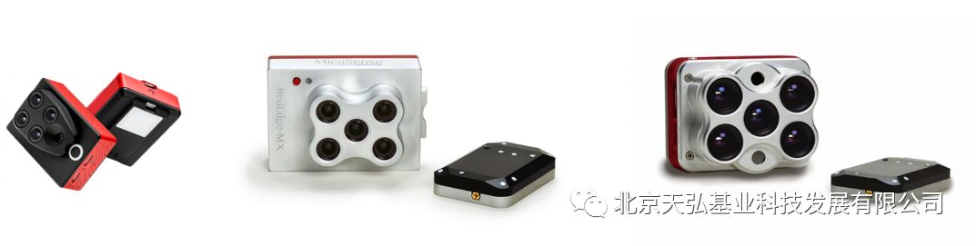

在遥感无人机的应用热潮中,有两个厂家的小型多光谱相机一直占据着市场主导地位,他们就是位于法国的Parrot公司以及美国的MicaSense公司,他们的产品既有相似性,也有差异化,同样都是窄带多光谱相机,同样的高度集成,但是在硬件参数上又有差异,下面我们就来看一下这几款产品,以及我们天弘基业所带来的多种组合解决方案。
   Parrot Sequoia                MicaSense RedEdge-MX                            MicaSense Altum

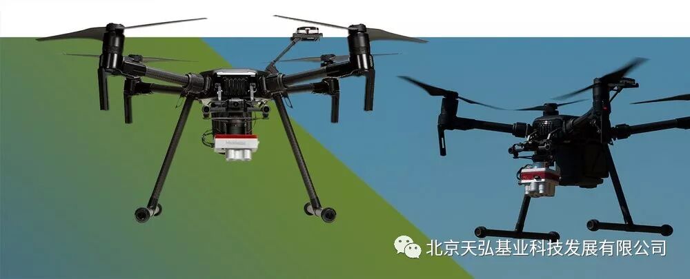

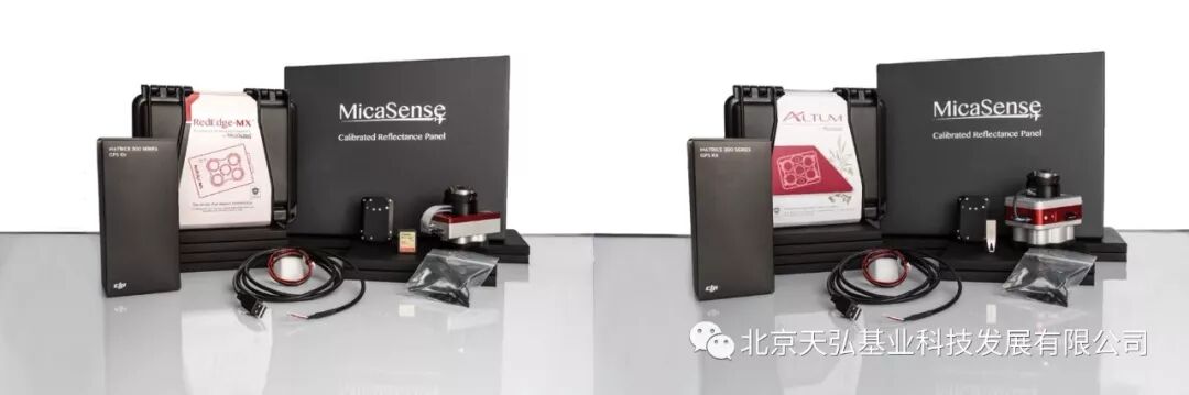

DJI M200/210 MicaSense SKYPORT 套装
将MicaSense RedEdge-MX及Altum与DJI Matrice 200和210无缝集成。
               Rededge-MX (SKYPORT套装)                                   AltumSKYPORT套装
此套装包括将RedEdge-MX及Altum与M200和M210无人机集成所需的一切,可实现快拆安装方式,同时实现供电、触发及控制。同时,全新一代的光传感器DLS2也可快捷安装,DLS2利用先进的辐照度和太阳角度测量技术,它可以提供更准确,可靠的数据,大大减少了后处理的需要,并大大提高了辐射测量精度。

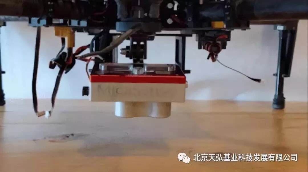

DJI M100/600、悟1/2 MicaSense 快拆套装
将MicaSense RedEdge-MX及Altum与DJI M100/600、悟1/2集成。
MicaSense Rededge-MX (悟1快拆套装)
此套装针对DJI M100/600 Pro,悟1,悟2开发,可将RedEdge-MX及Altum在以上机型实现快拆安装,不同机型的快拆套件方式及价格也略有不同,用户可根据自己的机型进行选择,但是此套装和SKYPORT套装最大的区别是,快拆套装仅提供相机的供电。我们可以从下图明显看出两种套装相机连接件部分的不同:
MicaSense Rededge-MX (M100快拆套装)

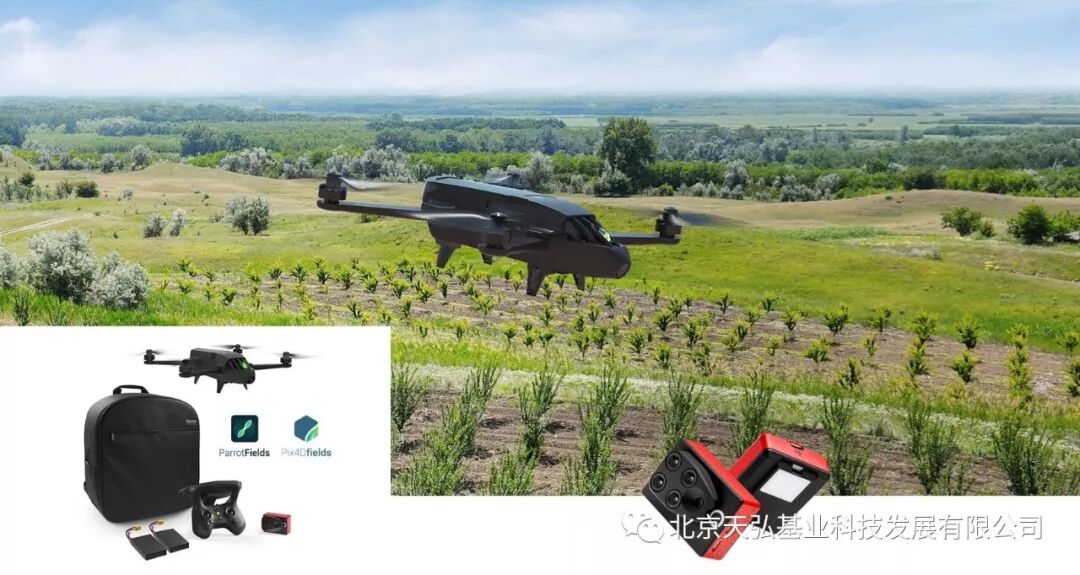

Parrot Bluegrass 套装(含Parrot Sequoia相机
一款专为农业领域设计的小型便携四旋翼整体解决方案
Parrot Bluegrass 是一款专为农业领域设计的四旋翼整体解决方案,旨在通过两种嵌入式的摄像头,前置摄像机和下置多光谱传感器来帮助农户提高投资回报率。通过其前置全高清摄像头,能够帮助农户直观地监测农场的基础设施、土地和牧群。得益于专为精准农业设计的多光谱传感器Parrot Sequoia以及易于使用的数据处理软件Pix4D,农户可以对所有作物迅速总览全局并检测出问题区域。
同时,我们也有Parrot Sequoia相机针对大疆类旋翼无人机的各种安装组件,比如M100,M200系列以及M600等,可给予用户多种不同选择。

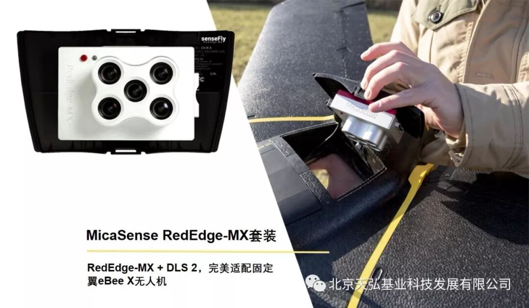

eBee X MicaSense RedEdge-MX套装
将MicaSense RedEdge-MX与固定翼eBee X进行集成。
