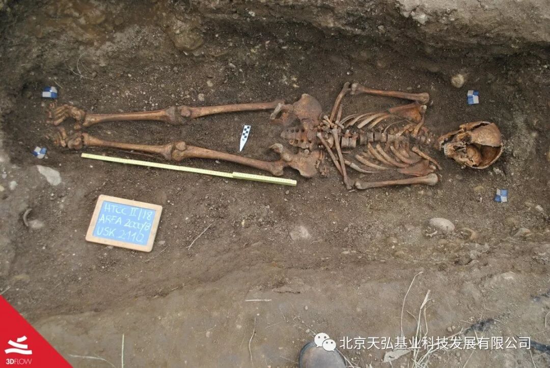

USK2110独立发掘时

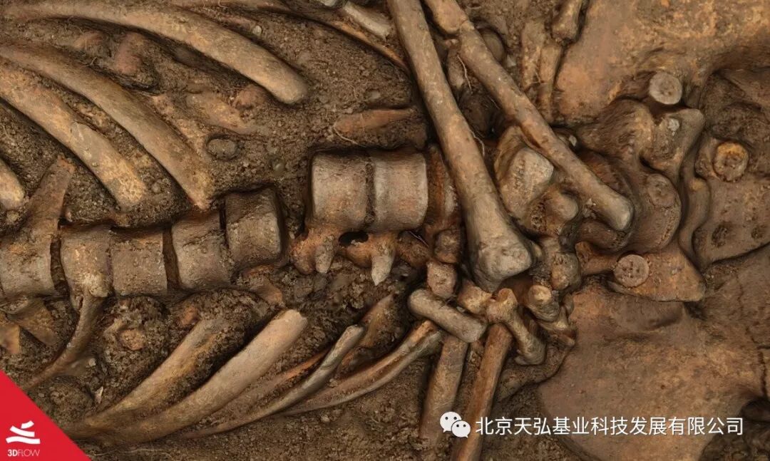

许多发现往往难以解释,要么是由于土壤对其造成的破坏,要么是由于他们本身的性质(例如,一旦软组织被分解,单个元素就失去了其分布或集中在特定区域的解剖位置)。由于这个原因,更多的照片是在特定的解剖区域(头盖骨、胸骨、骨盆)拍摄的,而基本的照片集被认为足以用于更容易是被的区域(如下肢)。
点云及网格显示,拍摄的越多点云越密集

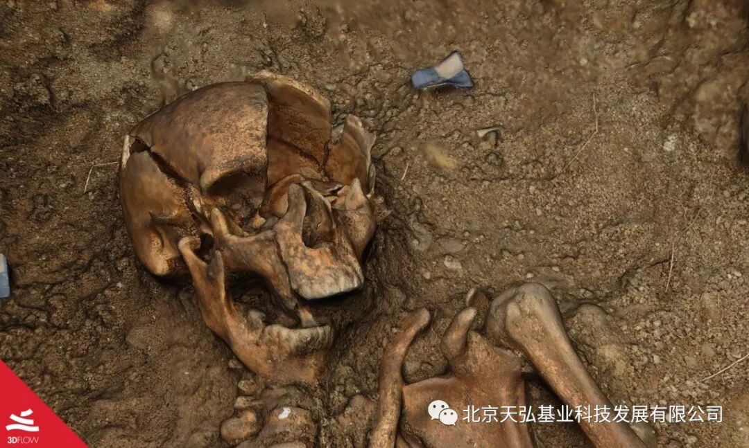

由于人为因素,和素描相比,素描往往容易出现错误和疏忽。摄影测量时建立在真实图像的基础上的,这使得模型可以作为现场发掘的真实复制品,避免人为错误。且没有元素丢失,深度比由有限的部分提供的深度更有说服力,现在可以在3D模型上浏览到许多以往无法到达的点!
上面的两张图片就是比较难以解译的区域,在模拟测量的情况下容易出现图形错误。在点云上的每个点都可以达到的深度和高度允许模型“说话”,即使是那些现场无法预知交互的人。

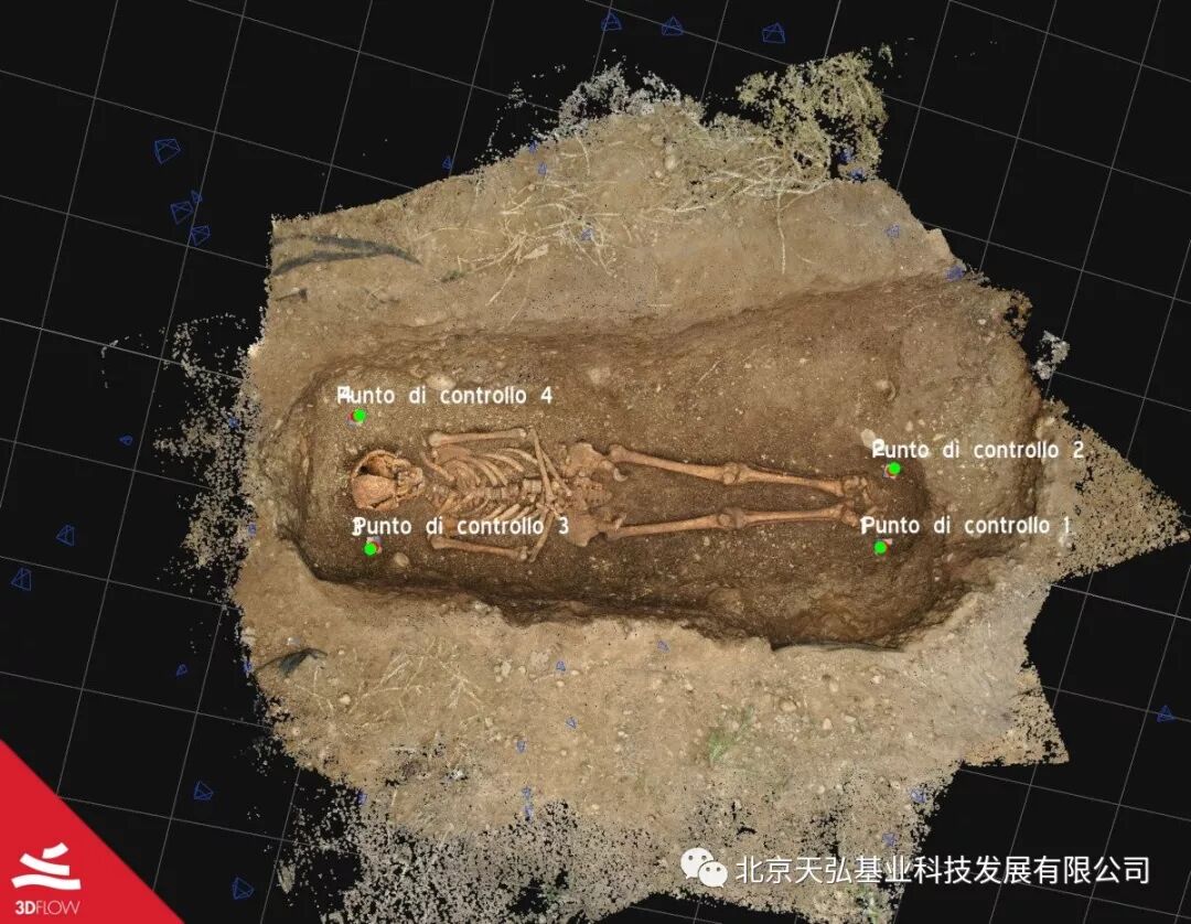

控制点
墓葬切口内的标记已由全站仪进行定位,并以.ply格式导出。通过使用软件的“注册(拼接)”工具,在为模型本身添加控制点之后,模型就被缩放并与现场检查的点云对齐了。

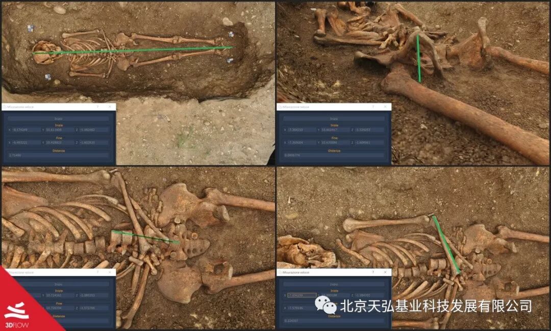

重新缩放和地理定位后的模型。从这一刻起,点云中的每一个元素在所有维度上都是可测量的
不仅仅是大比例尺
人类埋葬方式在特定的情况下,许多措施原位是极其重要的,因为他们不能再实验室被复制出来。这是因为易腐的元素,如软组织和衣服,以及身体的位置代表了原始体积的骨架是他最后幸存的元素,在发现的那一刻就已经丢失了。此外,对骨错位的检测(如骨盆变平)可以确定是否在棺材内发生了分解,或者是土壤是否穿透了棺材,从而通过保持骨骼之间的连接(空的/填充空间分解)来保持关节到位。研究这些错位提供了关于埋葬后发生的时间的信息,比如导致某些骨骼移动的动物,土壤坍塌或认为操作等。
这种比例模型现在完全可以测量他的每一个单独的部分,即使是在经历过数百年的埋葬之后某些极其脆弱的地方。与直接测量可能危及其完整性相比,虚拟测量完全是安全高效的!
