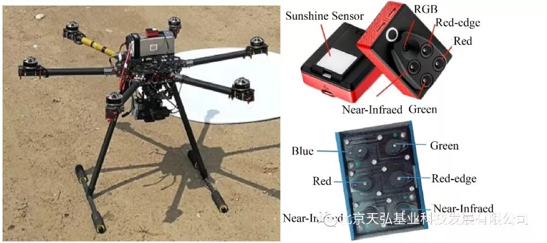

近日,首都师范大学邓磊老师带领的无人机团队,在国际摄影测量与遥感领域的顶级期刊《ISPRS Journal of Photogrammetry and Remote Sensing》上发表了题为《UAV-based multispectral remote sensing for precision agriculture: A comparison between different cameras》(无人机遥感在精准农业中的应用——不同多光谱相机的比较)的文章。文中利用六旋翼无人机同时搭载宽波段Parrot Sequoia和窄波段Mini-MCA6两种多光谱传感器对不同物候期的玉米成像,系统地对比和分析了多光谱传感器的性能、定标方法及其在精准农业应用中的优势和潜力。 (原文链接:

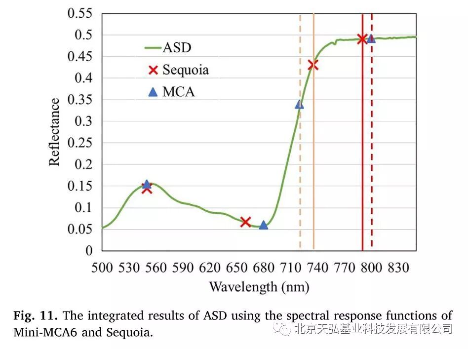

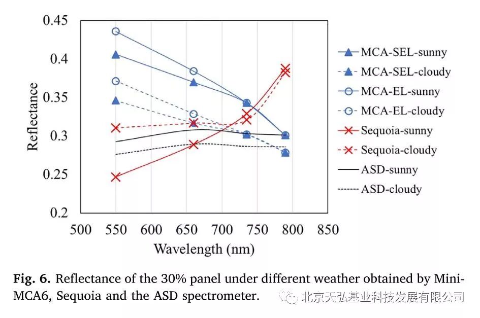

(1)在反射率绝对精度方面,窄波段的Mini-MCA6相机在近红外波段具有较高的精度,但其可见光(红绿蓝)波段的反射率精度,取决于采用的定标方法;而对于宽波段的Parrot Sequoia而言,由于采用起飞前(Pre-flight)定标的方法,且配备有光照传感器,因此其反射率精度较为稳定,无论在晴朗无云或多云天气下,Sequoia相机反射率的波动均较小。
(2)在植被指数(VI)产品方面,Parrot Sequoia相机在生成红边植被指数(ReNDVI)产品时具有一定的优势,而Mini-MCA6相机在采用更精确的非线性定标方法后,可以得到精度稍高的NDVI产品。

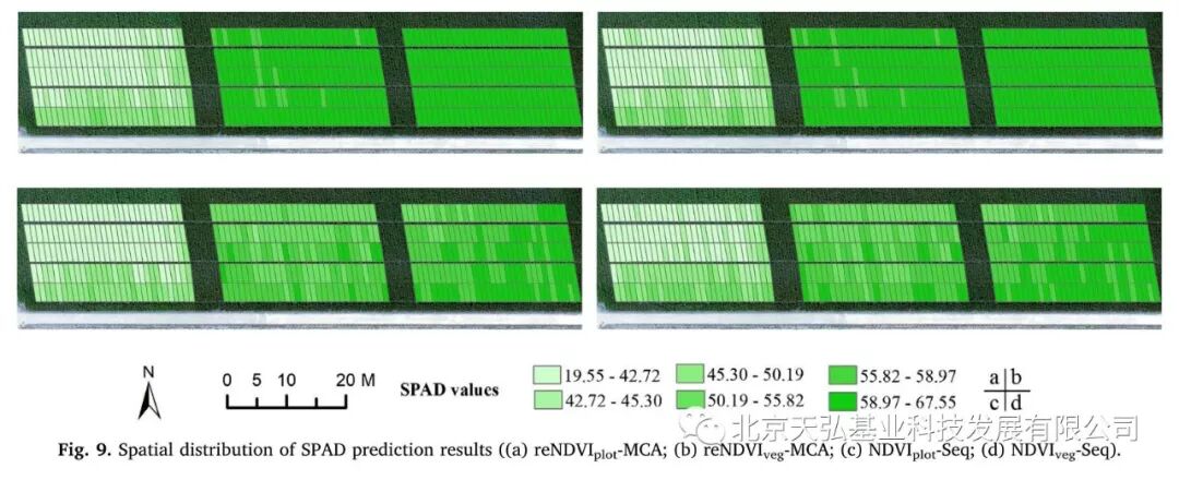

(3)在精准农业应用中,两种不同类型的多光谱相机均可获得高精度的叶绿素预测结果。但考虑到定标方法的易操作性、使用场景的复杂性,专为农业应用设计的Sequoia多光谱相机具有很强的适用性。
